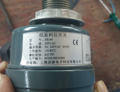

物料是铁粉,现在用的阻旋式料位感应器,换了几个牌子的阻旋式的,老坏,更换还麻烦,请问谁知道哪种料位感应器可以替换这种阻旋式料位感应器,谢谢

超声波吧,,国产也便宜

音叉传感器

这个我这边用的挺多的,还可以啊,基本没出现什么问题。

音叉传感器不错。

能否使用称重传感器
