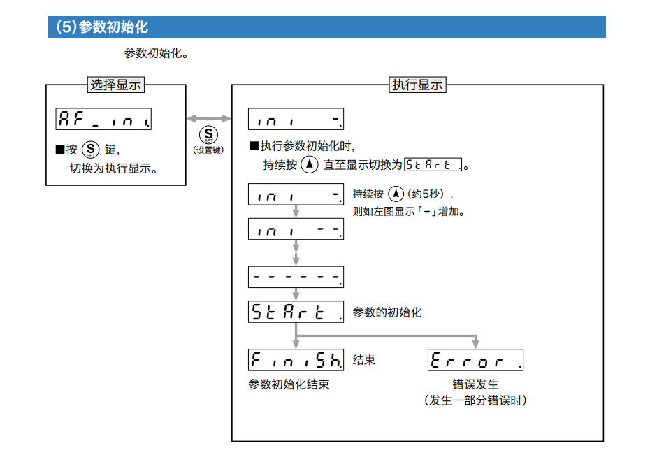

手头有几台该型号的驱动器,想把参数恢复至出厂设置,不知道这样操作,翻看使用手册没发现有参数初始化的操作方法。还请指点!谢谢!

有的,
好像是ACF-> INI然后就初始化了

引用第1楼abcde12345于2016-09-10 00:24发表的 :
有的,
好像是ACF-> INI然后就初始化了
能说一下具体操作吗??谢谢!

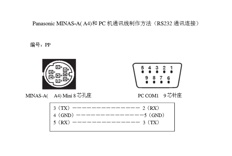

软件PANATERM ver.6.0,读取出厂设定,写入伺服即可。
我是这么操作的,不知道参数怎么搞。。。

用PANATERM是最方便的,伺服驱动器面板操作可参考下面图片

连上电脑一按就可以了

请教一下这样的通讯线连接没问题吧!!
