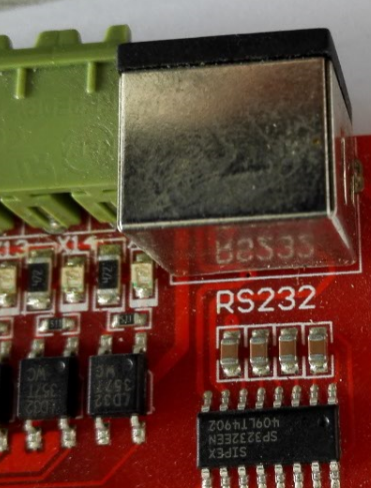

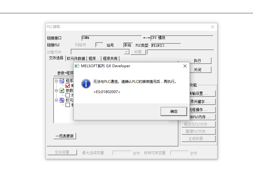

请问怎么解决国产FX1N工控板通讯连接成功,传输时出现无法通讯的问题。已经换线试过了 ,还是这样

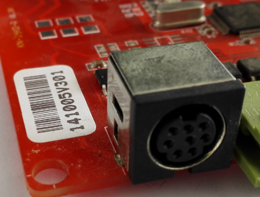

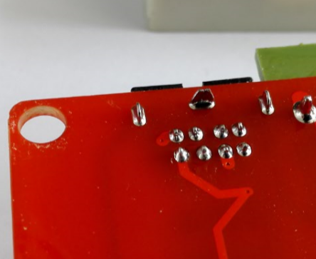

用BD板通信试试,或拆机看看是不是通信口有文章
和电脑系统有没有关系?

看看通信线与通信口是否被修改。

板有问题
谢谢你的回复,刚看了通讯口,应该没动过,BD板暂时手里没

你用的是读三菱FX PLC的通信线吗?
怎么看板子上的通信端口上标准示的是RS232呀!

引用第7楼mfjsx于2016-09-09 11:28发表的  :
你用的是读三菱FX PLC的通信线吗?
是的,用的是RS232, USB转COM,转8针圆孔,通讯成功,在传输的时候出现无法连接

11楼  发表于: 2016-09-12 16:57
哪位高人指点下啊,谢谢了,我试了2个待换电容器的工控板,后来换了个正常使用的工控板,问题都一样,XP WIN7 WIN10系统都还了,也换了GX WORKS 2 和GX developer,还是不行,通讯测试OK, 读取程序时就出现无法通讯,
