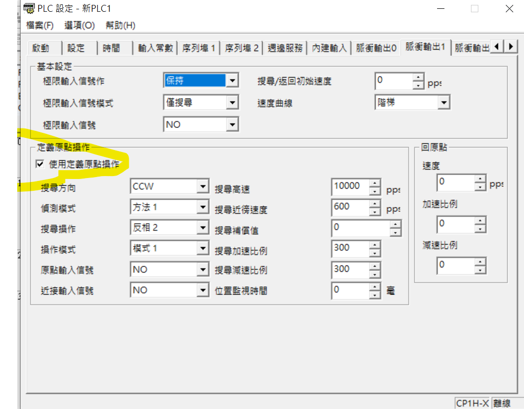

新手 正在学习中遇到问题
ORG #0 #0100
ORG #1 #0100
ORG #2 #0100
ORG 回原点 只有输出端口0,有输出。 其余端口,1、2都没有输出
单用SPED 指令,端口 都有输出。ORG 指令时 ,1、2端口 就没有输出。
脉冲输出端口 设置都一样。 求大师们,教我。。
[attachment=147088]
[attachment=147089]

发表于: 2021-06-29 15:37
解决了吗 我也遇到了 搞了很久了 不知道咋搞

发表于: 2021-06-29 15:43
你遇到甚麼問題

发表于: 2021-06-29 15:44
和楼主一样的问题

发表于: 2021-06-29 16:19
#0100
方向+脈衝方式
重點你在設定有沒有先宣告回原點模式
沒設定使用是不會執行的
CPU型號為何
