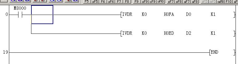

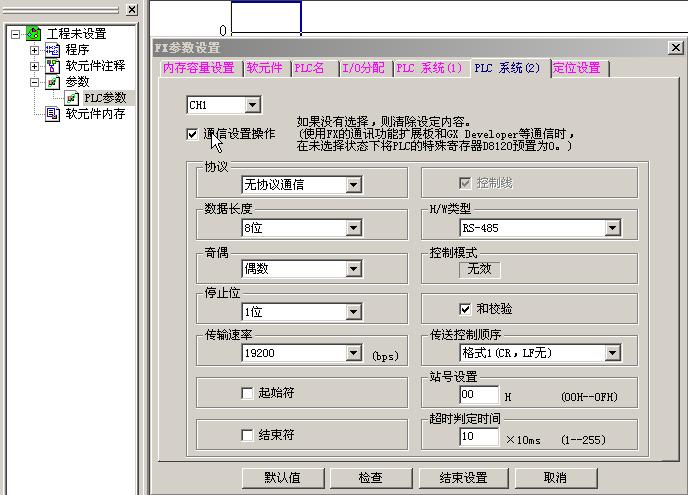

描述:参数设置
描述:通信指令
第1步:设置PLC
第2步:设置变频器Pr117~Pr124参数与PLC参数一致(例E540)
第3步:写程序.  程序中D0为H2时变频器正转起动,为H4时反转起动,为H0时停止;D2中的数据为变频器工作频率,D2为1时变频器以0.01Hz的频率工作...
第4步:写入主程序和PLC参数至FX3U;
试试吧...

    FX3U的PLC用两条指令就可以完成变频器的控制.

    引用第7楼wxh0734于2007-05-17 22:24发表的  :
    这个可比FX系列简单多了
    其实就这么简单...
    FX2N+ROM和FX3U 用专用指令就这么简单!!!
    但也各有各的优缺点:
    1,FX2N+ROM和FX3U 用专用指令,最多驱动8台变频器;
    2,RS指令可以驱动最多32台变频器.
