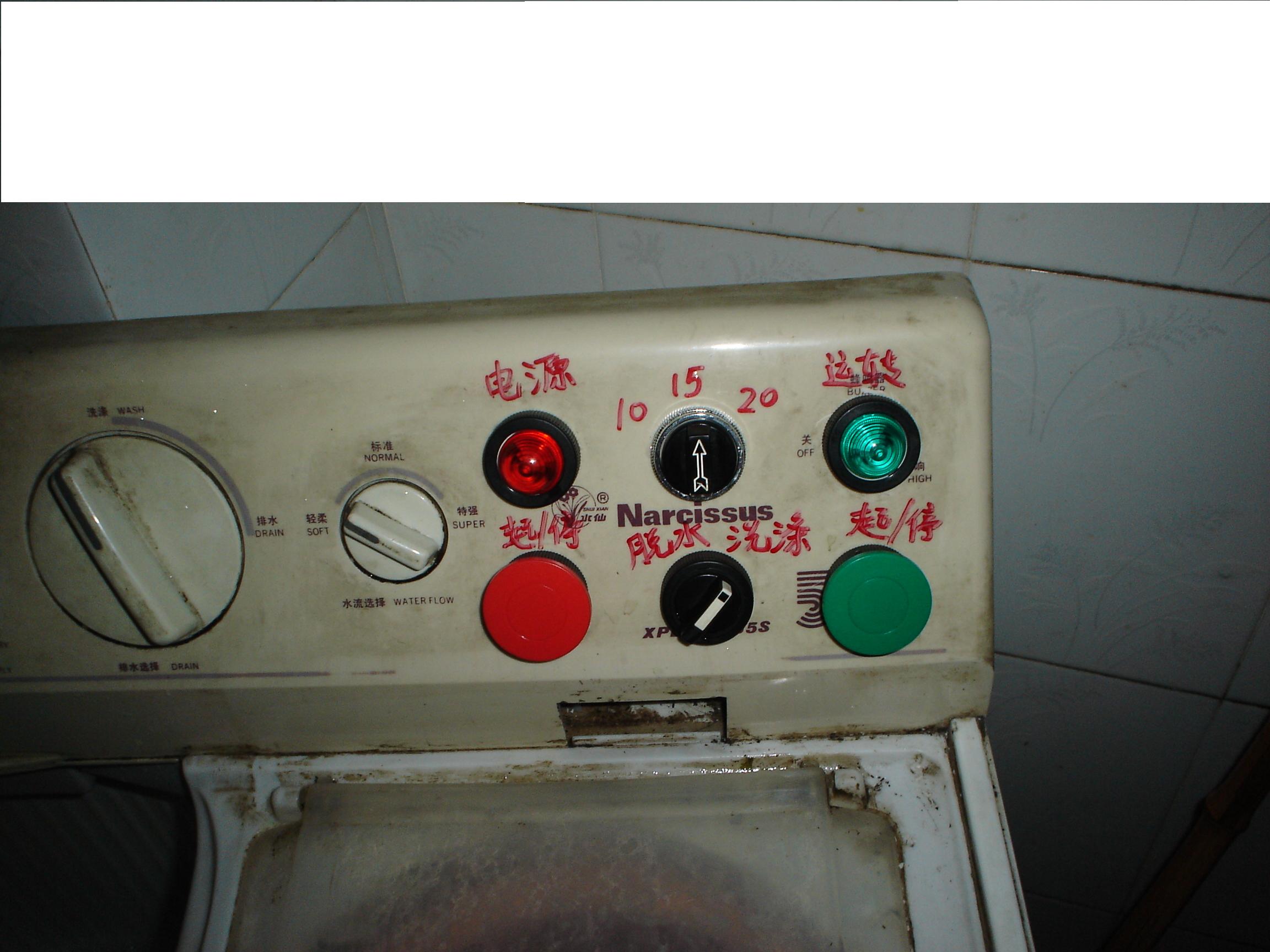

家里的双缸洗衣机正反转洗涤坏了,用10个点的基恩士PLC改造,试用效果不错。

电源单按钮启停(3个中继),运转单按钮启停(PLC控制),无操作5分钟自动停机,洗涤强度暂编了2种弱洗和标准,还有1个输入空着以备用,脱水电机和洗涤正转共用输出500(旋转开关转换),运转完毕蜂鸣器叫20秒。程序有注解,第一次编基恩士的,编了2小时,调试了1小时,感觉基恩士的比三菱的稍微简单点。

我是用小型PLC KV系列试用版软件编的,但用我以前发的软件能打开,注解变成日文了。
小型PLC KV系列试用版软件可以在基恩士官方网站下载,试用50次,可以破解的见附件:

有模拟量吗,不然怎么检测水位,
