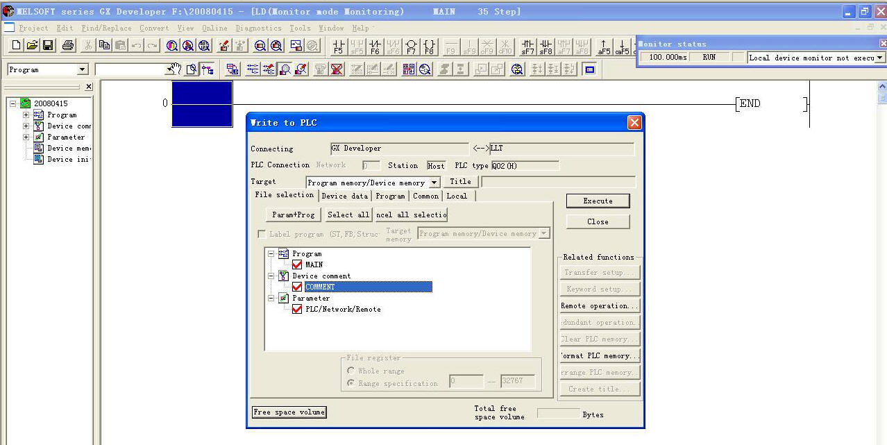

我想把注解传到PLC里去,但老是传不出去,请教高手是如何设置传到PLC里去的

CPM1A和C200H要设定注释存储器容量的
FX2N和ACPU也要设定注释容量
