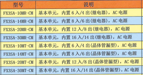

一、FX3SA代替FX1S
FX1S山寨品太多,在电子市场上买一个正品的FX1S和在地摊上买一个真货古董一样难。
FX3SA由三菱常熟工厂生产,机身侧面粘有镭射防伪标签。目前市场上没有假冒产品,比较好辨别。
常规型号如下图:
另外有/DS /DSS等特殊品种,但订货周期较长,尽量不要选择
三菱发出通知,从2014年10月起,FX1S不再接受新的订单。考虑到以前的订单和库存情况,正品的FX1S在12月份就会开始缺货,2015年夏季就将售尽。

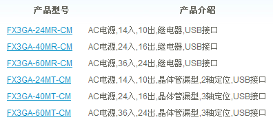

二、FX3GA代替FX1N、FX3G
FX1N是山寨品的重灾区,所以三菱很早就发布了FX3G来应对。近年为了考虑到本土化发展,推出了FX3GA。
从2013年12月起,FX1N不再接受订货。即使是库存雄厚的销售商,手中也只有极少量库存。
从2014年10月起,为推广本土化的FX3GA产品,日本产的FX3G不再向代理商批优惠价格。
常见型号如图:
这个系列一切都还好,有点小遗憾是24点和40点的端子排不能拆卸

看样子站长要开卖FX3SA了,不知道这一款端子是不是可拆卸?顶一下
