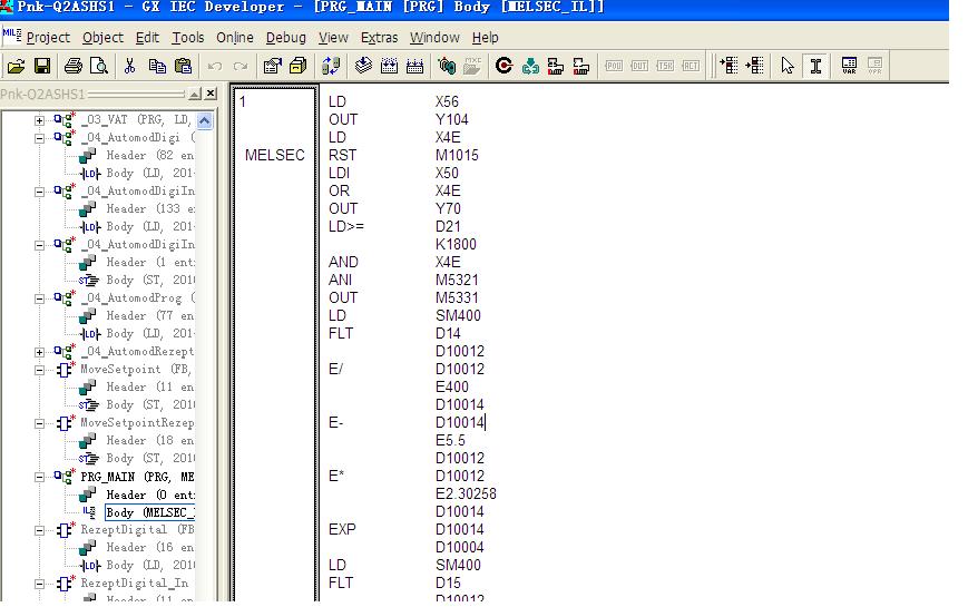

最近遇到一个国外的机器,厂家是用GX IEC Developer开发的,有提供源程序,但是程序设有安全等级,没有密码就无法查看程序,想请教一下各位大侠,怎么解除安全等级密码看到源程序?
虽然最后机器通过硬件排查修复了,但是程序还是有值得学习的,该程序包括以太网和Profibus的功能。
破解文件见楼下renzhe兄的上传附件
给各位大侠附上程序文件 ↓↓
[ 此帖被lizhiliang在2014-10-30 09:21重新编辑 ]
附件: Pnk-Q2ASHS1.tar.zip (1635 K) 下载次数:81

6楼  发表于: 2014-10-25 20:35
好像没有密码啊直接打开的,看不懂什么东西。不知道怎么转成梯形模式,怎么是指令的形式。

7楼  发表于: 2014-10-27 01:54
引用第7楼renzhe于2014-10-25 20:35发表的  :
好像没有密码啊直接打开的,看不懂什么东西。不知道怎么转成梯形模式,怎么是指令的形式。 [attachment=127658]
只有Main程序块可以看到,其它的需要等级7的权限

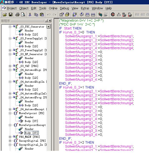

8楼  发表于: 2014-10-28 09:08
程序密码帮你破了,转成7.04的程序,安全等级7密码为:renzhe  有什么错误提示我就不清楚了

    9楼  发表于: 2014-10-30 09:19
    引用第9楼renzhe于2014-10-28 09:08发表的  :
    程序密码帮你破了,转成7.04的程序,安全等级7密码为:renzhe  有什么错误提示我就不清楚了 [attachment=127748]
    谢谢renzhe,果然可以了
