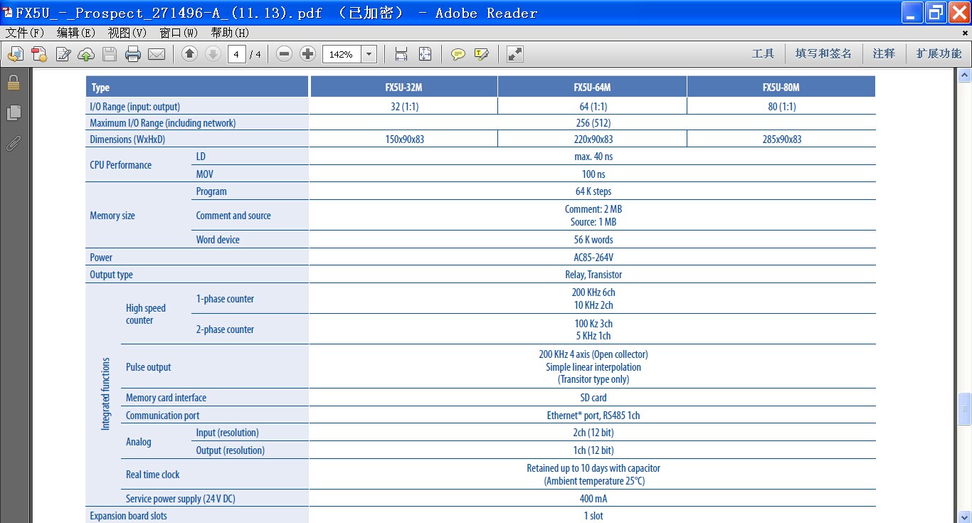

各位大神,英雄:
本人学PLC一年多了,至今对应PLC选型不甚了解,想求教下三菱FX-1N、FX-1S、FX2N、FX-3U、FX-3G、FX-3Q这几个系列之间的区别所在,麻烦各路英雄不吝赐教,小弟不胜感激

4楼  发表于: 2014-10-12 09:02
引用第3楼云天河于2014-10-11 23:17发表的  :
呵呵,3G系列的没找到,主要是学程序了,让您见笑了
FX1S:可以视作FX1N的简装版本,因其不能扩展扩展模块,所以成本会比较低廉。
FX1N:适用于小点数的控制。
FX2N:FX1N的升级,不通过扩展位控模块,将不适用与位置控制,但是其丰富的扩展模块,扩展了FX系列的应用范围。
FX3U:FX2N的升级。
FX3G:FX3U的阉割版,对于成本看的很重的用户,提供了继续使用三菱产品的机会,也可以将其视作FX1N的升级版本。
FX3GA:针对于山寨国的功能特定版本。
FX3S : FX1S的升级版本。
FX5U : 集成以太网的FX3U的集成化产品,针对于其他厂商的竞争而推出的产品,至于FX5U有啥特点,请参考三菱日本官网以及前几天我的回帖。
Good Luck~
