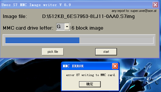

刚买的新卡被在电脑格式化了,需要同型号的镜像文件来恢复,在网上找的其他订货号的镜像文件写入时发生错误。希望有资源的大神们分享一下。

楼主找软件写进去就行了

不行啊,出现错误了

好像这卡用电脑格式化就完了,

用1,0版本的试试

我写进去了一个128K的镜像,暂时用着吧

这个镜像文件是0.9版的,不能用1.0版的来写啊
