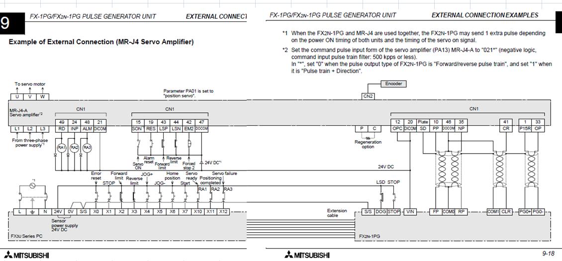

FX2N-1PG与三菱MR-J4接线图 和 FX2N-1PG和三菱MR-JE 接线图
本人新手 完全不知道怎么接
是位置控制

手册上有很详细的接线图

没有啊 我看过了

认真看手册,有步骤

好吧,你自己去找吧,试了三次都没发出手册,看来是因为太大了发不了

到官网上下载英文版的,上面有的!中文版的没有,附件太大传不上
