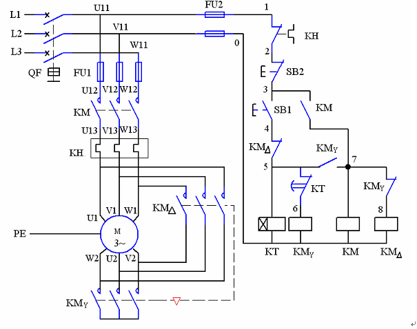

图示为继电器控制异步电动机YΔ起动电路。在自行分析电路功能后,完成考核要求。
考核要求:
FX系列PLC按三相异步电动机YΔ启动继电器控制电路图改为PLC控制。
1、画出PLC的I/O图。
2、写出梯形图和指令表(必须有栈存指令)。
3、用基本指令编写程序,输入到PLC进行程序输入并完成系统的功能。

引用楼主冷无情于2014-09-27 21:04发表的 用PLC控制三相异步电机Y-Δ启动继电器控制电路系统。 :
[attachment=126482]
考核要求:
上传一个不一样的Y-Δ启动程序有注解,供你参考。
附件: 星-三角启动.rar (11 K) 下载次数:58
