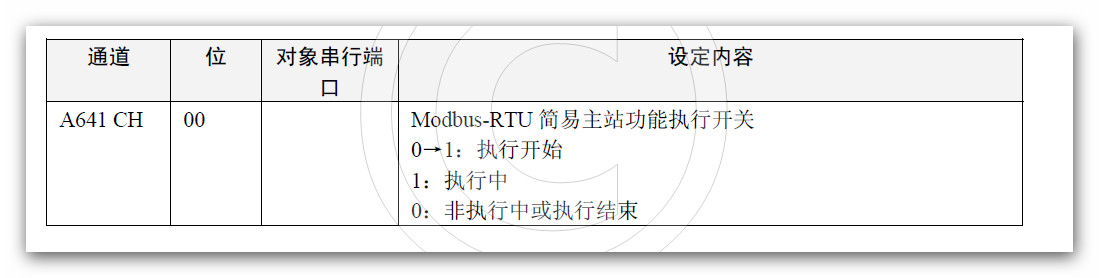

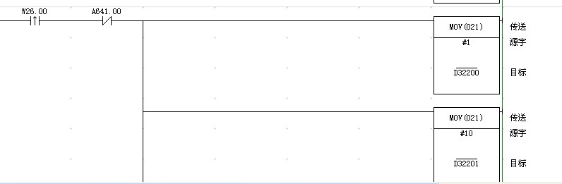

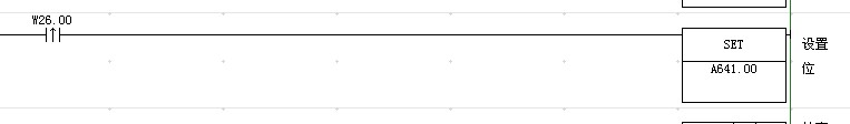

本人欧姆龙新手,对对这个系列很不熟悉,望各位给个解释下那个A641.00是什么意思呢?

询问欧姆龙问题的时候,需要一并附上使用的机型以及扩展配置。
您没有提供相关机型信息,我只能以欧姆龙CP1H为例:
Good Luck~
