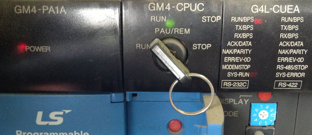

有大神能帮忙看看,这种产电PLC 是哪种型号?具体要用哪种软件来打开? 是否是这种 【KGLWIN3.62(Chinese)050106】,不胜感谢!!!!

LS的GLOFA-GM系列,用GMWIN软件打开程序;记得这个软件在英文网站可以下载,去试试看!

GMWIN 4.0 以上软件可打开!

你不必忙活,这种PLC即便是你有软件也无法上载打开,除非你有源程序。这种PLC原就不在中国销售,一般是韩国设备。所用软件就是楼上说的。不信你可以试试

楼上说的对,是韩国LG的PLC,在韩国销售,不能上载,应该可以解的
