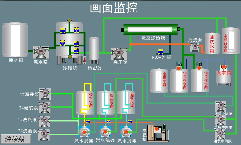

7楼  发表于: 2014-09-28 15:01
引用第6楼luluxingreng于2014-09-27 21:42发表的  :
恳请大师帮帮忙反编译
你这个.rcp文件是配方数据文件不能反编译,你在EasyManer里面的有一项误选为了Recipe Download/Upload,所以导致,正常情况下应选择Project Download/upload,反编译文件.eob格式。
