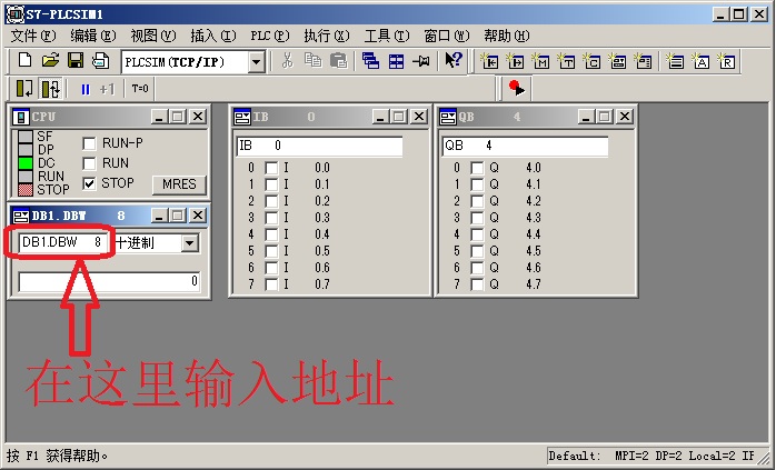

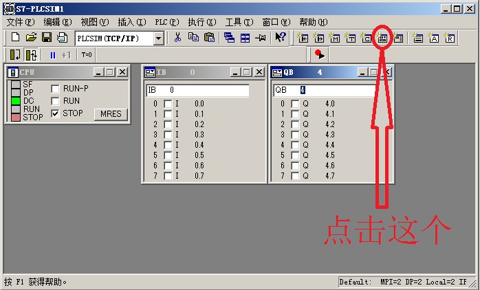

先点击工具栏的“插入通用变量”图标,如图一;
然后在弹出来的窗口输入DB块的地址,如图二。
图一:
图二:

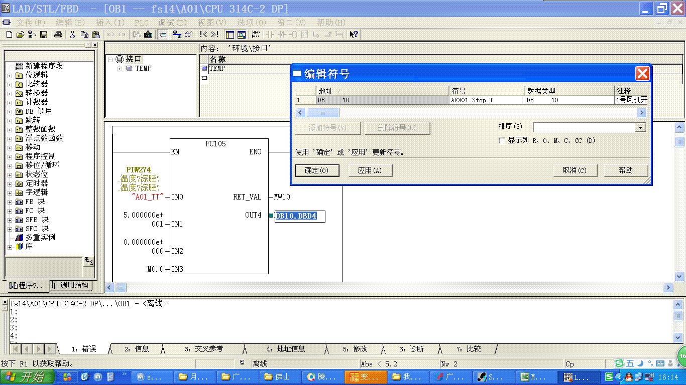

    5楼  发表于: 2014-09-29 15:46
    还是不能,输入地址时如图一

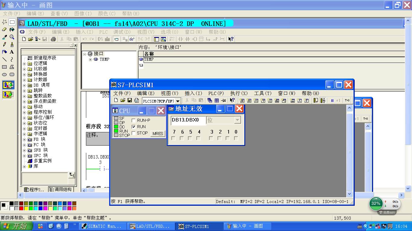

    6楼  发表于: 2014-09-29 16:26
    描述:输入地址时
    还是不能,输入地址时如图

    7楼  发表于: 2014-09-29 16:28
    描述:输入地址后
    输入地址确认后

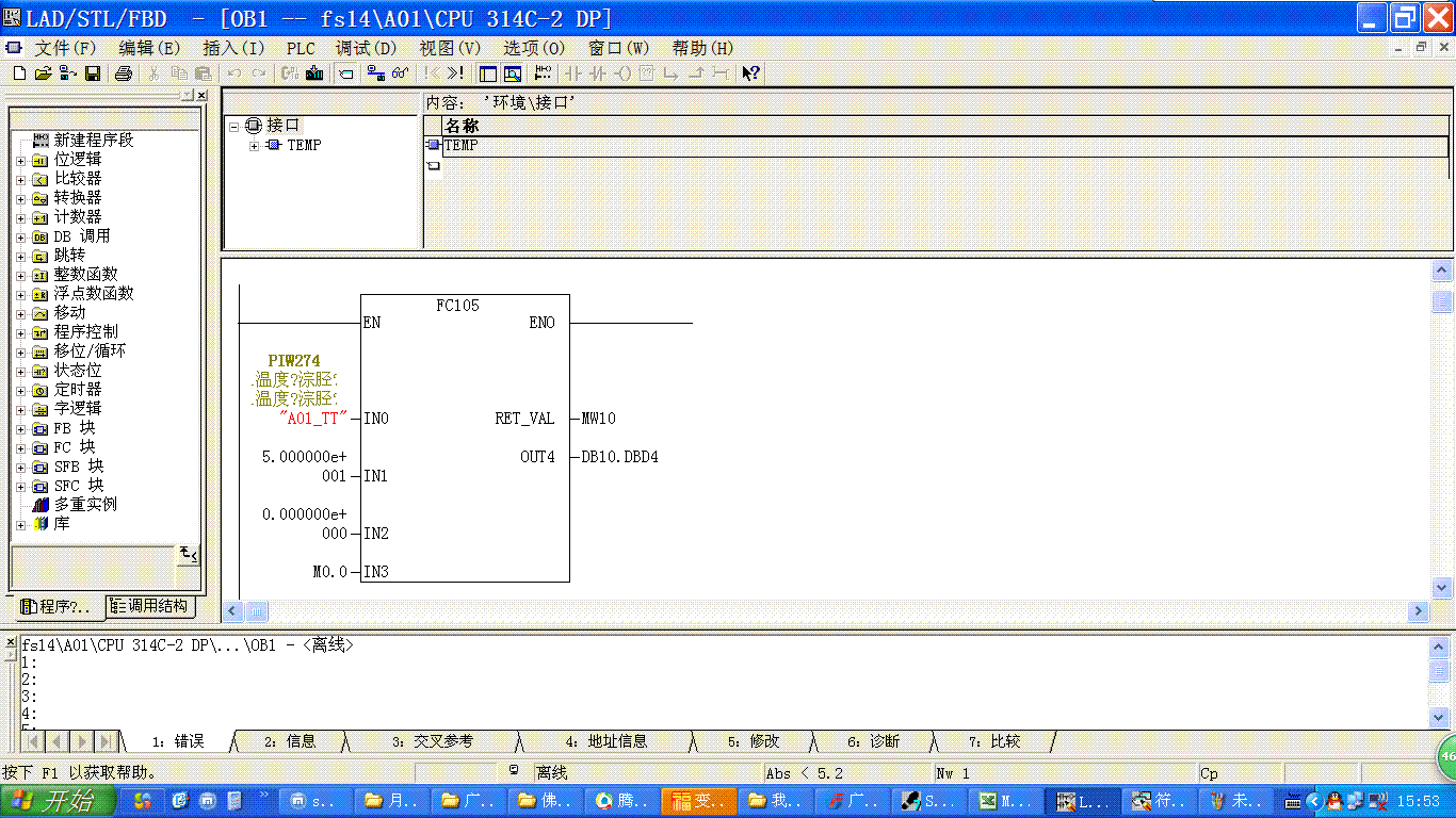

    8楼  发表于: 2014-09-29 16:31
    我是点击插入通用变量,请问高手我错在哪个地方,谢谢!

    10楼  发表于: 2014-10-01 21:47
    引用第8楼gd非非于2014-09-29 16:31发表的  :
    按你的情况你应该输入:DB13.DBB0

    11楼  发表于: 2014-10-03 10:23
    DB13.DBB0可以呢,多谢天使之心!!!!
