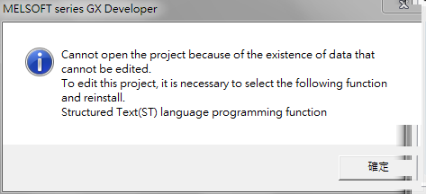

廠商提供了PLC程式給我
但要開啟程式時, 卻跳出以下畫面
該如何解決阿?
(程式註解等為日文, 我嘗試把電腦的地區也改為日本, 一樣不行?)

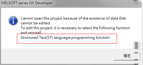

引用楼主jason0081351于2014-09-22 11:09发表的 GPPW無法開啟PLC程式 :
廠商提供了PLC程式給我
但要開啟程式時, 卻跳出以下畫面
該如何解決阿?
如附圖中紅色方框內的提示,這或許是一個重要的提示

引用第3楼jason0081351于2014-09-22 13:09发表的 :
是語言不對, 能指導一下該從哪邊改嗎?
從控制台無效阿~~~
請上傳你的工程文件

5楼  发表于: 2014-09-22 13:21
原來是安裝的問題, 謝謝了!!

引用第5楼jason0081351于2014-09-22 13:21发表的 :
原來是安裝的問題, 謝謝了!!
安裝時沒有勾選ST功能
