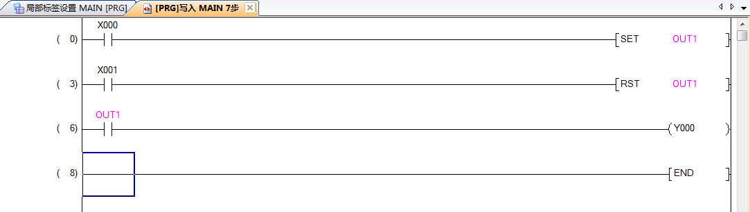

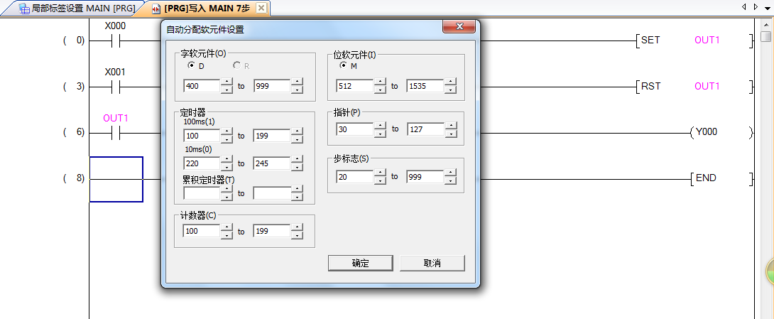

如图所示,随手写一个置位复位指令,其中标签(
OUT1
)在编译程序时自动分配的是M1535,那么假如运行中PLC突然断电了而断电前这个(
OUT1
)是置位的,然后几秒钟PLC突然又得电,那么这个时候Y0不就会自动有输出吗?假如不允许上电后PLC有任何输出点工作以免发生意外(PLC是FX1N所以M384到M1535是断电保持继电器),那么除了修改自动分配地址的方法还有什么别的好办法吗?请师傅们分享一下经验谢谢了

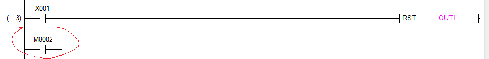

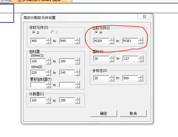

[attachment=126116] 除了这样有什么更好的办法吗?请指教一下谢谢了

发表于: 2014-09-23 11:13
我觉得你补充的这一条还是很不错的
