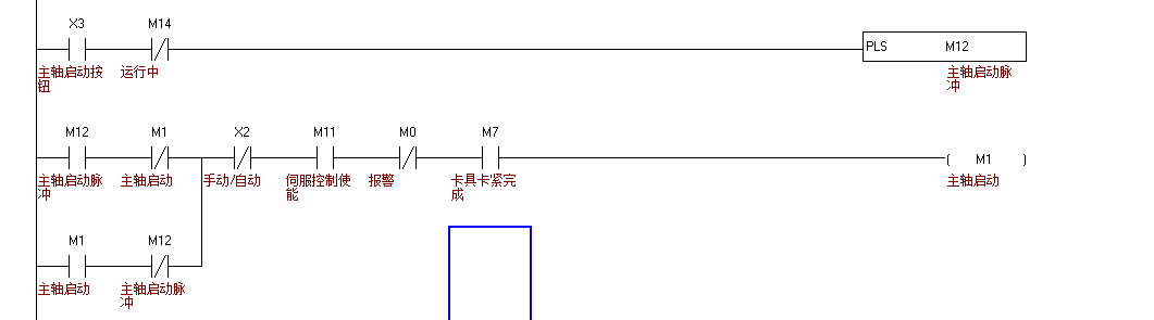

为什么M1总是自己断呢,别的都通,M1总是自己断开,M1是内部继电器

m12上升沿微分,常闭触点是断开的。怎能保持?只动作一个扫描周期。

一楼说得对,这种程序很容易理解。

单按钮启停程序没什么花样吧?
建议做个小程序把里面所有信息监控记录下来,可能有什么正常工作时不该有的信号发过来你没发现而已,
比如质量差的传感器在设备运行震动时发生假信号过来!

嗯,本来是单键多功能,建议用计数的方式把所有的点进行监控,以监控他们的正常动作。

楼主单按钮启停没错!你要监视一下x2以及后面的几个m是不是有信号过来断开它
