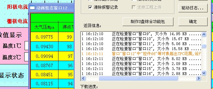

下载工程时提示"窗口12"中"控件66"等对象超出TPC范围,运行时......

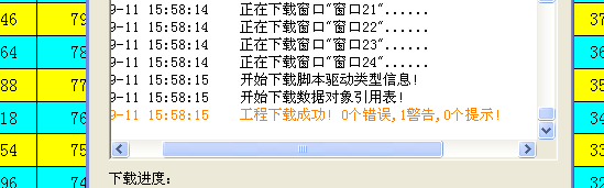

下面又提示"工程下载成功!0个错误,1个警告,0个提示! 如图:
请问:不去管它,是不是一样工作?

是的,警告不影响自动运行!

谢谢 已搞定

超出范围就是超出显示的范围,超出的范围将显示不出来,但是不是错误
