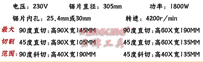

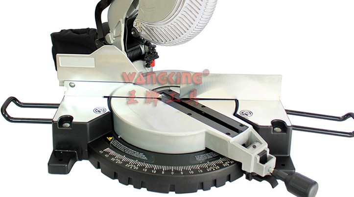

我们公司想工艺改善一下,部分线槽和铝轨还有线槽盖,切45度斜角,请问各位老师,有什么工艺或什么工具能实现这一功能,并且切的边平滑漂亮?谢谢啦!

普通的切割机都有调整角度的功能

稍微一个专业点的切割机,你想切几度切几度

用高速切割机,专切铝型材的那种

切铝型材的切割机可以的,角度随便调

有切割机,几年前就用过那玩意,有一点不好,切下来的碎末容易沾到身上,头上
五金城有很多卖的
