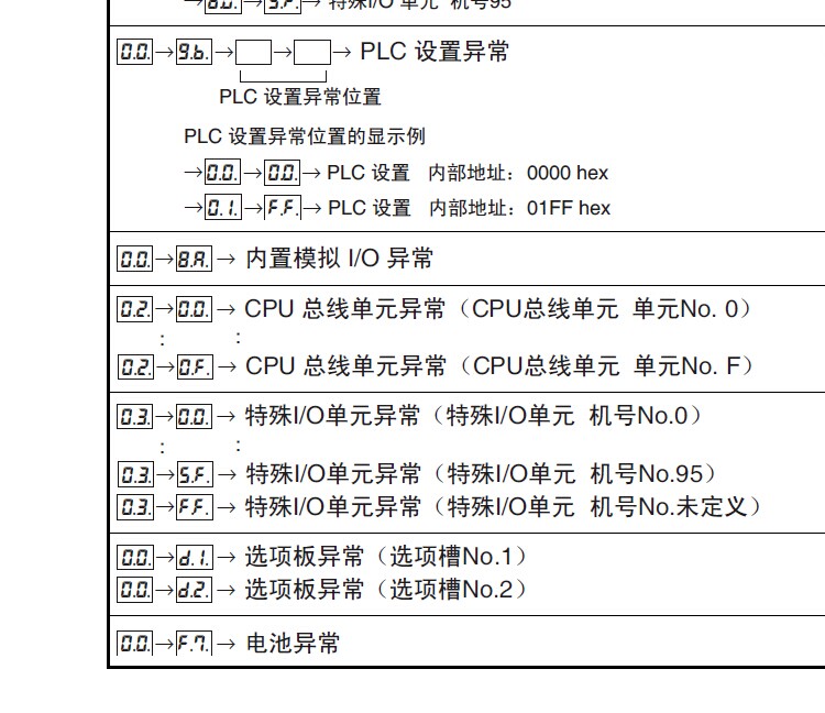

欧姆龙PLC 型号CP1H 故障代码0X009B是什么意思!搞很久了,有知道的大师指点下.第一次搞欧姆龙的PLC.

自己查一下,CP1H CPU单元手册
