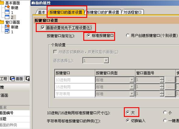

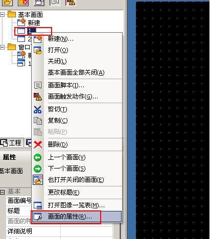

有用户反应,GS2107数值输入时弹出的键盘过小,按起来不方便。
根据如下操作,可以修改成大键盘模式。
