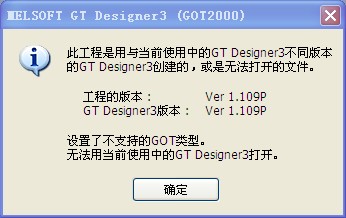

我现在用的GT works3版本是1.109P,工程文件版本也是1.109P,却无法打开工程文件
[attachment=124981]
請提供你的工程文件 ,另你的工程是GTD1000系列軟體創建的還是GTD2000系列的軟體創建的?

工程是GT2000系列的软件创建的

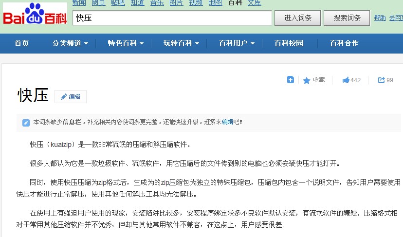

建议用通用的软件压缩后上传。

就是用快压压缩的,难道解压不了?

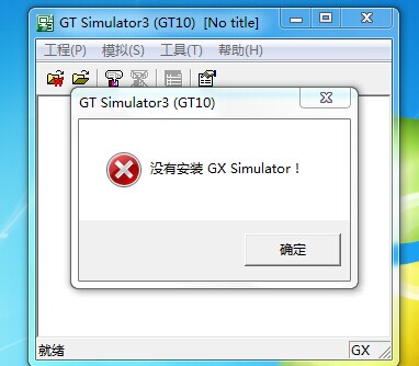

GS系列触摸屏软件没有装的缘故,GTWORKS包含GT1000,GT2000,GS系列。我也碰到过这种情况。安装软件在三菱官网上2.43G的那个
