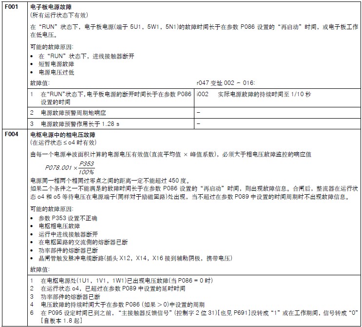

各位大侠,西门子6ra70装置偶尔报F001和F004,复位就好了,检查装置本身没有问题,外围电路和电网品质也没什么问题。请问能否用P820参数将F001与F004这两个故障给屏蔽掉呢?

有些故障是不允许屏蔽的。
