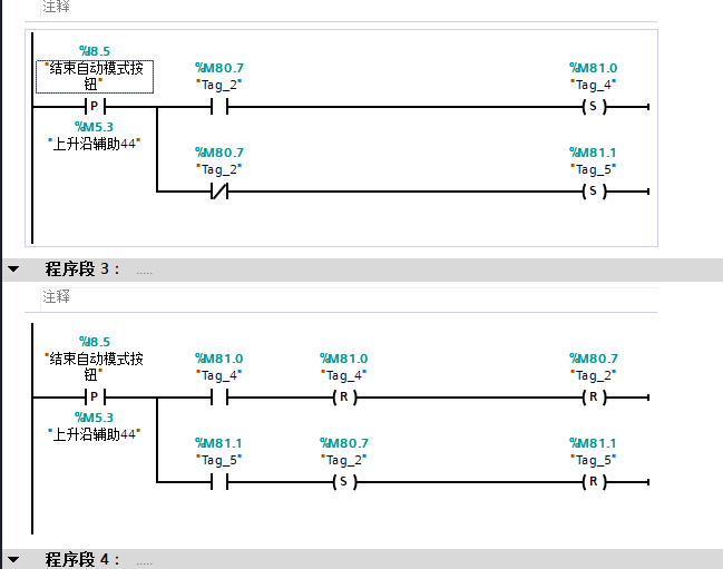

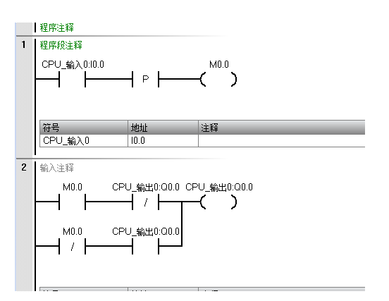

可以结合辅助变量,1200还不熟,就拿200来举例吧:
I0.0接通时脉冲P,
如果Q0.0是接通的,让M0.0置位,
如果Q0.0是断开的,让M0.1置位,
然后在下一个网络里面判断
M0.0接通,就让Q0.0复位,同时复位M0.0;
M0.1接通,就让Q0.0置位,同时复位M0.1

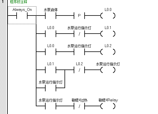

LD CPU_输入0:I0.0
EU
CALL ALT:SBR0, CPU_输出0:Q0.0
LDN #交替:L0.0
= #交替:L0.0
1200的没玩过,来个200的。。

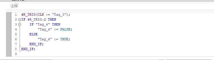

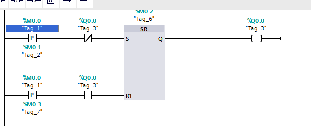

用上升沿配合置位和复位指令做
