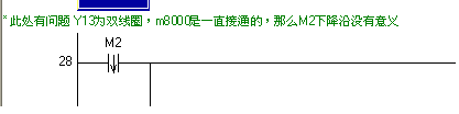

Q1:
我的X1为模式 1
做动方式为持下按下X1后输出Y14计算五秒,Y11输出.
我要加一个X1按下后RST Y11及Y14的输出
目前我是用延迟时间来RST Y11及Y14
Q2.
按下X2 做依序的红Y1 黄Y2 绿灯Y3 输出持续闪烁灯号,各个闪烁灯号间为1秒
这该怎嘛写.. 有程式可以参考吗? 谢谢
我附上我的程式 PLC:FX2N-80MR
如程式有不好的地方麻烦指教

你的程序有问题,有双线圈错误,还有其他问题,上面控制要求我给你改过来了 你看看.第二个看看符不符合你的要求

    引用第1楼iujfang于2014-08-14 17:40发表的  :
    1.程序出现一行注解怎麻用?
    2.MAN出现红的(附圖)
