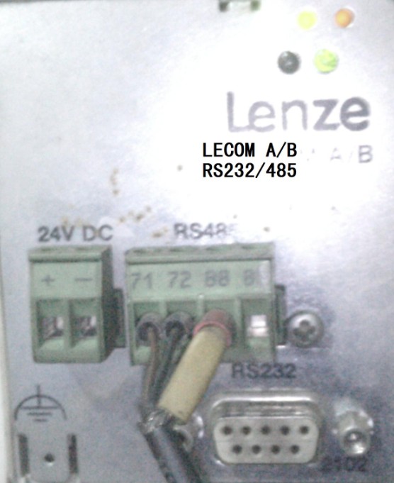

想请教各位,伦兹变频器和电脑连接线是怎么个接线法?我是用USB转232,然后和LECOM A\B通讯模块通讯的。不知电脑端和模块端的线号是怎么接的?知道的告诉我一下。谢谢
5 篇
8287 个
10419 点
21194 分
在线时间: 3076(小时)
2007-03-01
2025-04-17
查看guochunyi的
发表于: 2014-08-03 11:00

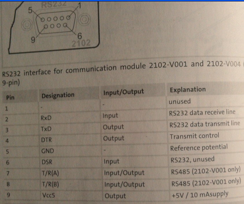

是图片这样的么?如果是,则2--3;3---2.5---5.

谢郭版主。但是我按照你的图片接法还是不能通讯上,正确的说是有搜索进度条出现。但始终显示不能发现驱动器。更换了所有波特率,其他的通讯设置也应该没有问题,不知是怎么回事了,还请再指教一下,是不是有什么地方要特别设定下的呢?
用了485转232也不能发现驱动器的。

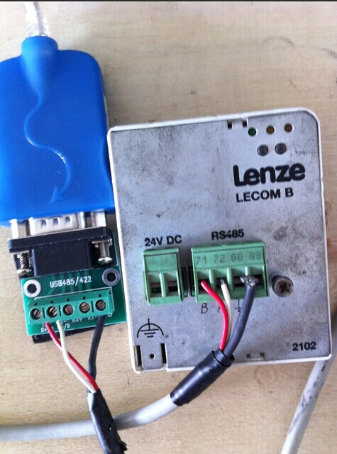

我上次是USB转485,不用交错的,
zz小小
94 个
289 点
6384 分
在线时间: 123(小时)
2009-12-28
2025-04-09
查看zz小小的
发表于: 2014-08-03 15:09
看一下,我就这样联上的

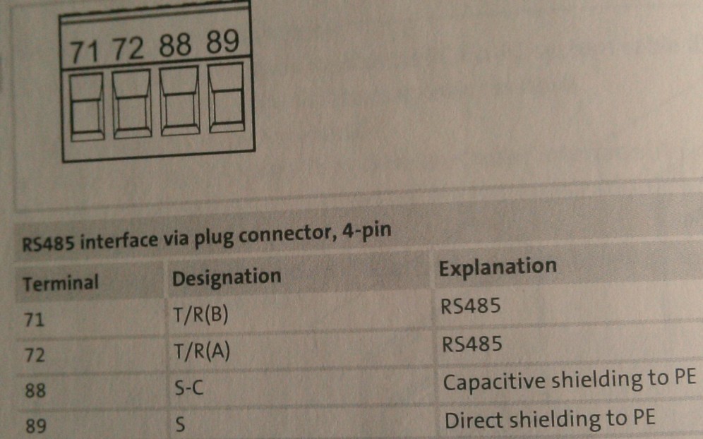

如果不成功,检查你的转接线或者软件通讯设置。具体通讯模块侧端子定义见下图:
