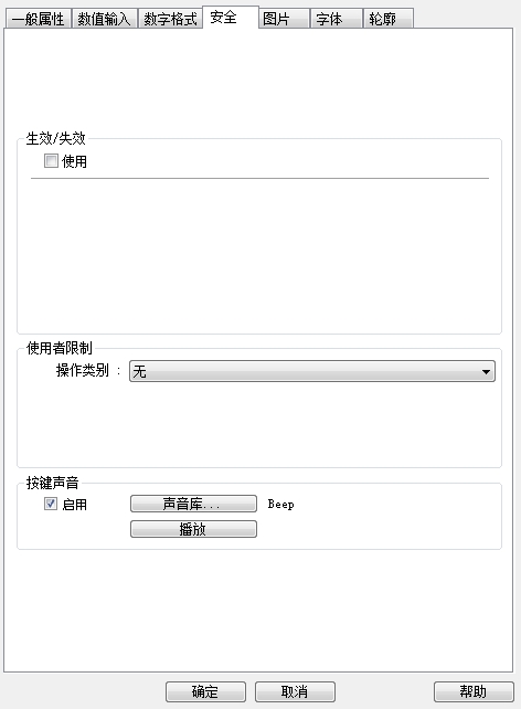

大家好,我这有个威纶MT510程序转TK6100后数值输入元件输入不了,请大家帮我看一下哪里有问题上传原始MT510程序。

发表于: 2014-07-30 11:17
搞定,你再试试

发表于: 2014-07-30 16:35
输入元件的安全使用前的√清除即可

发表于: 2014-07-31 22:34
可以了,非常感谢
