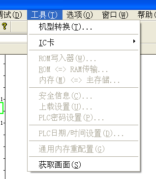

打开编程软件,点击工具菜单,下拉框中点击机型转换。 软件的基本操作不熟练啊。

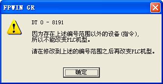

FP-X0 L60R 的数据寄存器保持型区起始不同,要先变更DT的地址。

谢谢!这我试过了,但程序出现了编号范围以外的指令
