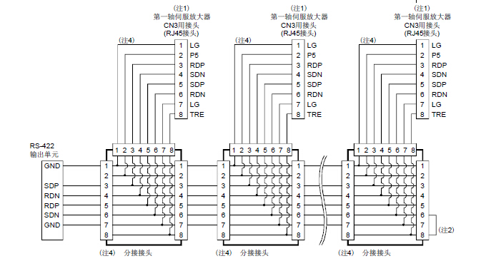

FX3U-485与三菱J4通信,程序只是监控扭力值,其它监控也是同样的通信格式
只是指令代码,数据编号,数据等不同。希望可以对同行有帮助。

引用第3楼p540762于2014-07-29 12:07发表的 :
有電路圖嗎...
通信接线图
