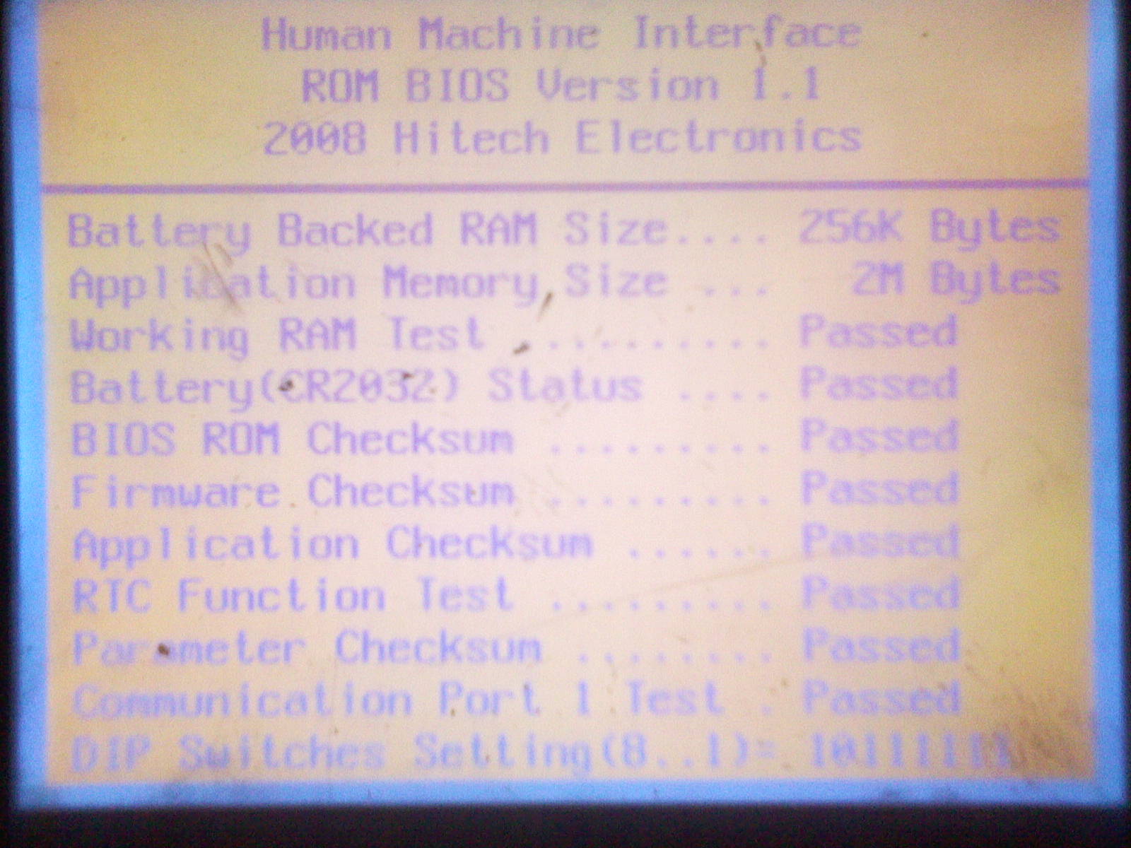

我通电之后全部通过检测,然后就卡在那个dip swich 那一行然后不动,进不了系统菜单,有谁知道这个怎么搞吗

后面拨码开关的问题吧

不是开关的问题吧,我把开关挨个试了下,都差不多,只有34不一样

拨码开关设置错误,照片看SW7是OFF,其他都是ON。
应该SW6放OFF,其他都ON,才能进系统菜单。
