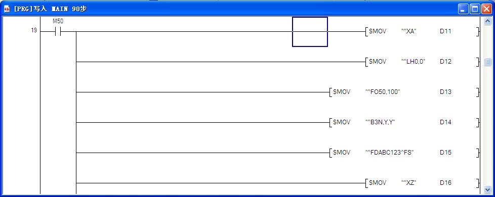

PLC是三菱Q01CPU模块是QJ71C24N通讯协议是无顺序协议 需要达到的功能是PLC发送数据至打印机 打印机打印需要的数据
问题是PLC发送的数据与编写的数据部一致;程序需要发送D11至D16的数据可监视串口模块数据时错乱的
请求指点
下附程序及监视数据结果;
程序有修改
我们公司在上海有谁做过类似的项目或者会弄的可以给报酬;13764025152@163.COM邮箱

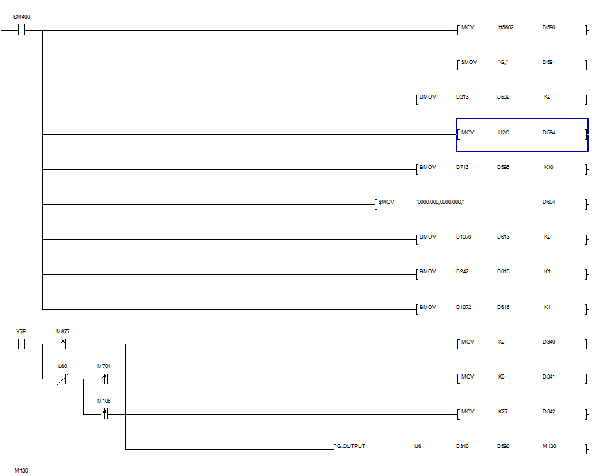

主要是GP.OUTPUT的指令的设置的问题
你的程序是WORKS2编写的吗打不开

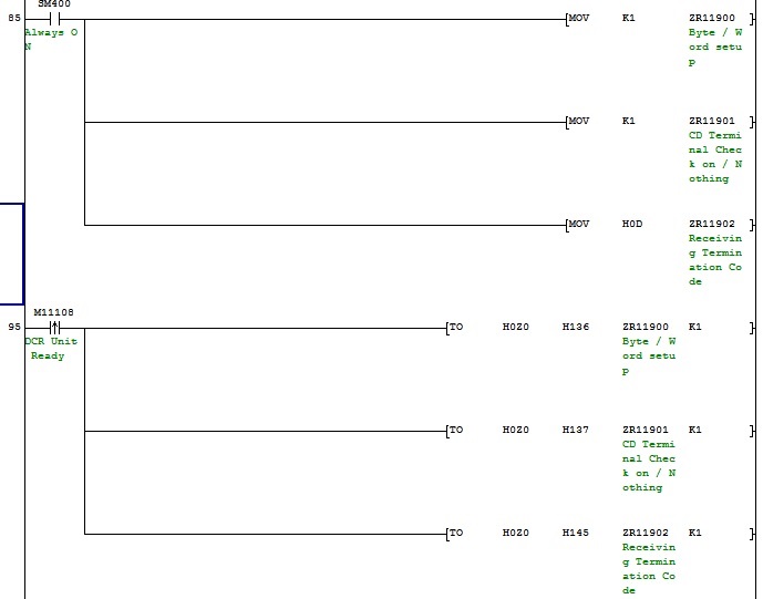

你的Ch1通訊宣告呢?
我怎沒有看到!~
Unit ready 時要丟一串資料,沒有看到阿?ch1 跟ch2參數不一樣喔
G.INPUT呢???我怎也沒有看到呢(會有錯誤訊息回傳嗎?目前只是要傳送沒有要接收那就不用)
我只要发送数据部需要发送数据    通道设置我重新传了  麻烦帮忙看看

smov 指令数据寄存器使用有误,先看看说明书。
是哪里出错了 可以指点么  我第一次用这个东西      真不懂

一个16位数据寄存器只能放2个字符
那是要把字符串给拆开来写入么   $MOV加双引号不是可以写入字符串么

你剛開始模組ready時會丟一串字串出去,
通訊協定
下圖示我用基恩斯DCR RS232通訊前,要先丟的資串資料,置於未甚麼要H136  H137  H145手冊上都有這是Ch1位址資料
这个程序的作用是什么 我该如何去理解   谢谢
