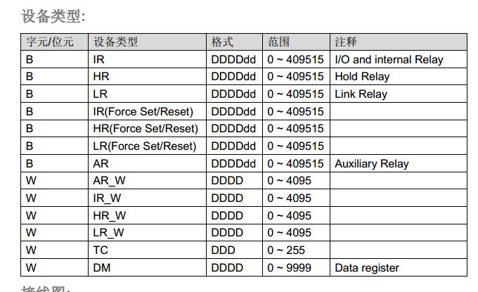

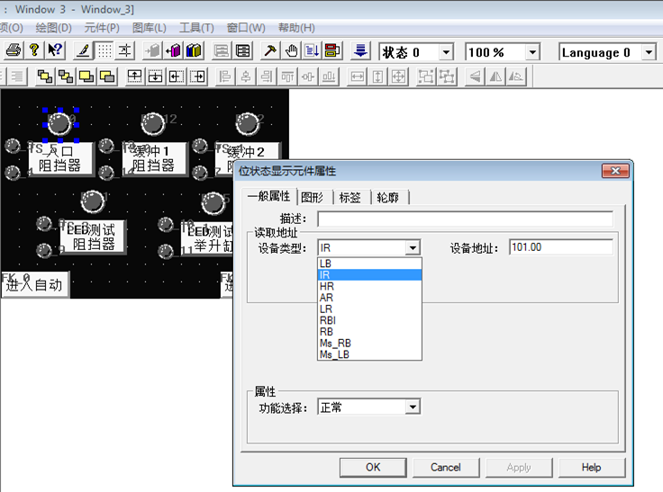

想用程序里的I/O地址点直接在MT506L触摸屏里的开关或指示灯定义PLC CQM1H的输入及输出?屏里怎么没有I/O这个项?求指教!
谢谢大家!此问题已解决。

选LR吧

CQM1H 的 IR00000-IR01515 是输入
                   IR10000-IR11515 是输出
具体有多少点I/O,要看PLC配置

    你不是都写对了
