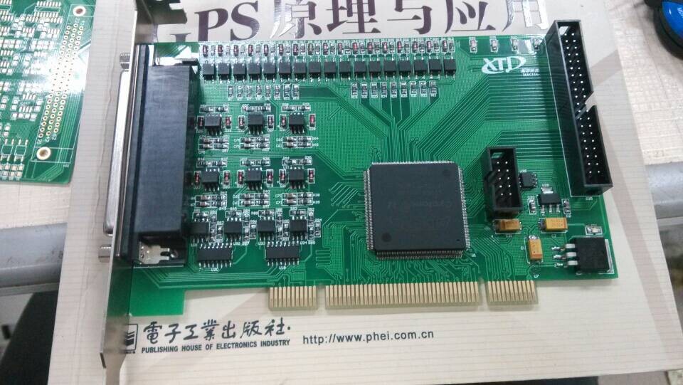

可以用上海隆欣自动化技术有限公司的运动控制卡 www.ucancad.com
DMC400是基于PCI总线的高性能四轴伺服/步进控制卡。其运动控制核心采用我公司自主开发的具有完全知识自主产权的运动控制专用芯片,其功能、性能均等同或优于现有国外同类产品(如MCX314、PCL6045B)。并可以根据客户需求灵活定制不同的功能。
      DMC400 四轴PCI伺服/步进控制卡可广泛用于数控机床、雕刻机、工业机器人、医用设备、自动仓库、绕线机、绘图仪、点胶机、IC电路制造设备、芯片装片机、IC电路板等领域。
主要技术指标跟性能:
● 32位PCI总线,4轴伺服/步进电机控制;
● 40路光耦隔离输入;
● 20路光耦隔离输出;
● 任意2-3轴直线插补,任意2轴圆弧插补;
● 多种控制方式:外部信号驱动,步进插补功能,定量运动,连续运动,自动回零运动,多轴插补,圆弧插补、紧急停止等;
● 直线/S形曲线加减速;
