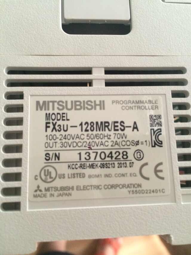

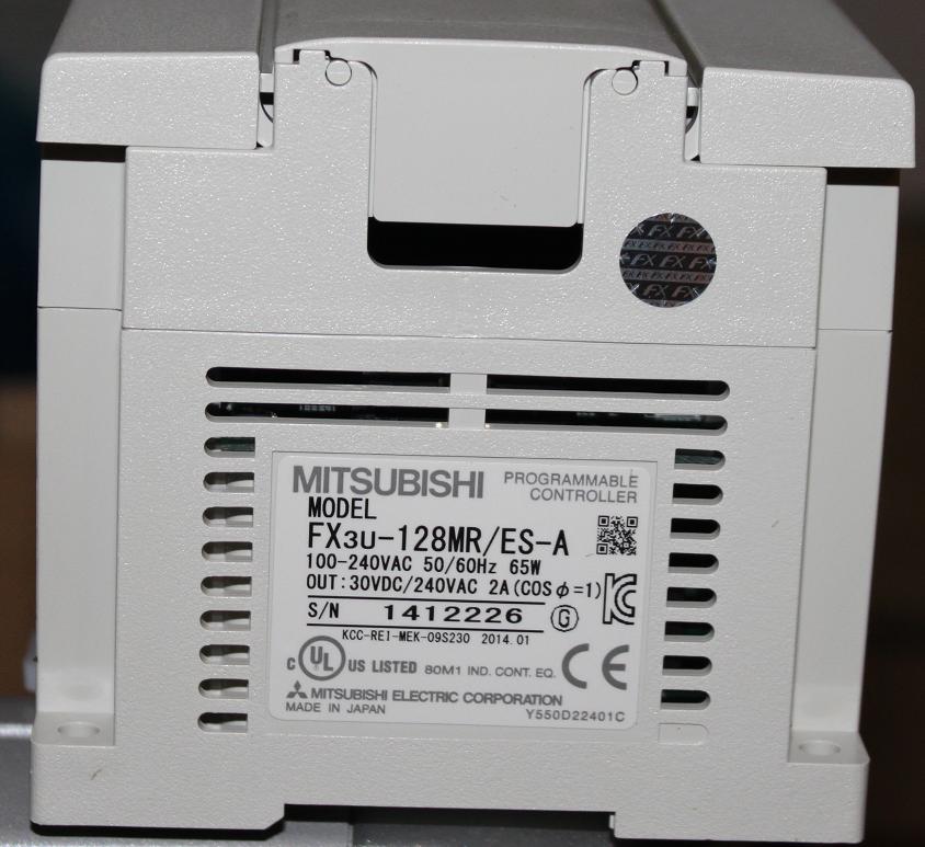

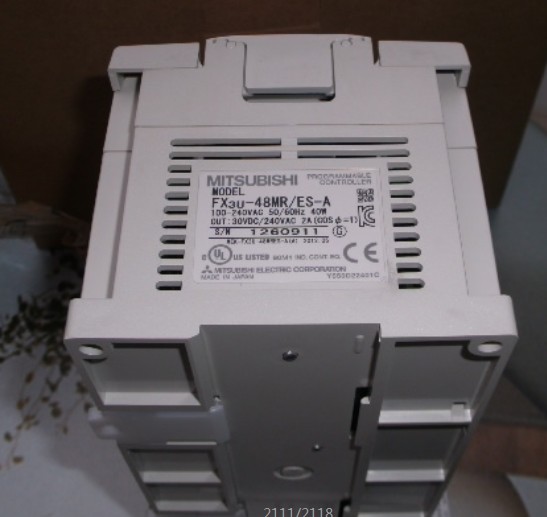

今天有用户将他手上的FX3U拍照给我看,鉴定为假
现将真货与假货发图对比,希望能帮助到各位
假货:
真货:
关键点:字体,标签底色,防伪标签
(更多区别不好全部发出,因为造假的也在看论坛,也在改进。所以得留一手。)

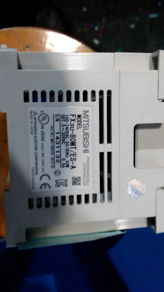

随便看一下我这个是不是真的吧
  • 下载积分:+1(ymmfa) 真货。

    外觀很難看出,必須拆開看內部pcb及焊錫部份

    上面有防伪标志  真的 楼主好像说过了

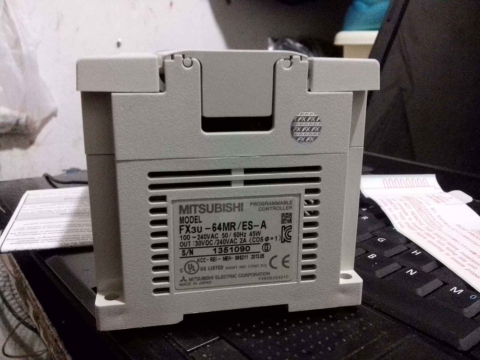

    拿1个正品 1个仿品 放手上对比 会很清楚
    不用拆机  看包装和本体的标签  主要是字体  就可以识别了
    仿伪贴是13年下半年的某月才有的  之前的都没有仿伪的
    但我估计  仿的应该也会推出仿伪贴了
    仿的也就比真的便宜两三百左右  为了稳定 还是建议买正品

    假的用起来不稳定,我碰到过了

    假的芯片上没三菱logo

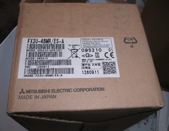

    看纸盒子,纸盒子不一样
