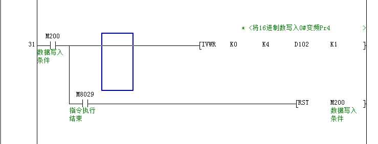

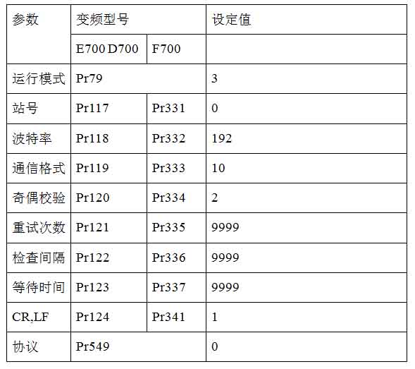

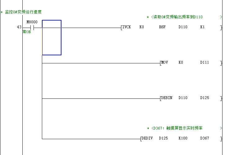

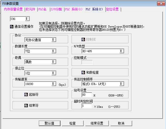

PLC型号:FX3U
模块型号:FX3U-485BD
变频器:三菱D,E,F系列
触摸屏:无所谓(我用的是昆仑通态)
功能:通过触摸屏设定变频器参数,监控变频器输出频率。
PLC设置
变频设置
程序
