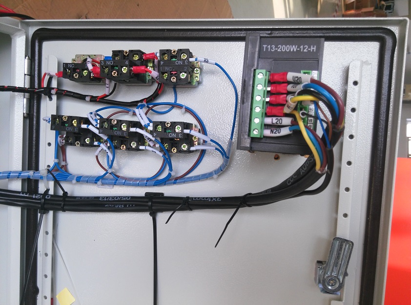

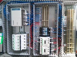

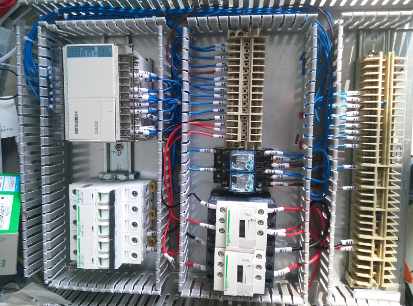

上次发图,有人说用密齿型的线槽。。

线槽密齿的好看啊
针式端子 屁股太大    换屁股小点的  然后套号码管 比较好看

1、有号码管的就不要用护套端子了   2、线上不要套两个管子,两段,你是一段绝缘,一装线号啊?没人这么干,号码管本身就兼有绝缘作用。3、面板上的按钮最好还是竖着放吧,利于走线。      不是什么行业标准,也没什么行业标准。只是常见的都这么干,我随便说说,你随便听听。至于对错都不要喷。放心里琢磨。

    2楼说的对,看最后的的照片,一看就知道开孔位置和距离小了,不利于垂直安装按钮。至于工艺还可以吧

    线槽选的太大了。

    不是刻薄说      不怎么样

    门上也要用线槽,这样就规范整齐了。
