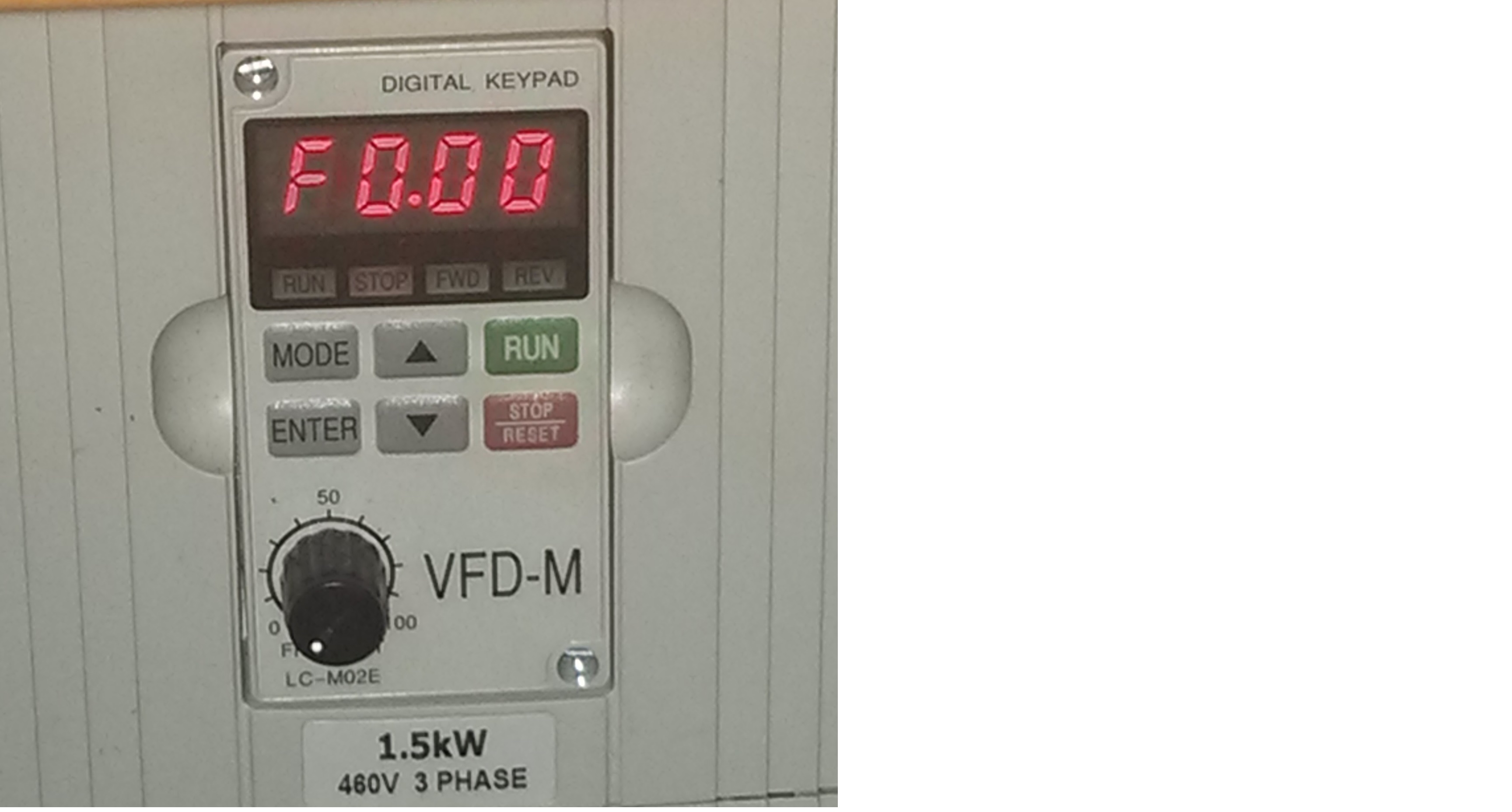

台达变频器型号VFD-M的 使用RS-485通讯连接,通电之后下级电机没电,参数设定p0003,

问题描述不明确

通讯协议,站号,波特率,指令等等都要检查!!!!!!!!!

问题描述不清楚,有没有详细的参数设置,看看设置有没有问题/电机是否有电

通讯协议,站号,波特率,指令(正、反转,频率)等等都要检查!!!!!!!!!

没有数据输入变频器,通信问题

找个别的变频器试下,保证程序的通信没问题先了,

楼主的问题有点广大无边,在我看来,首先应该检查变频器是否有报警信息,如果有可以顺藤摸瓜排查;其次检查下是否有输入信号存在,可以给个模拟量试试;如果还不动,详细检查一下你的参数设置,如果是各个变频器通讯串接,格外要注意站号是否正确。

缺条件,重新设定

你的频率指令来源,也叫操作控制模式选择的是外部键盘操作还是程序运行(外部端子)
