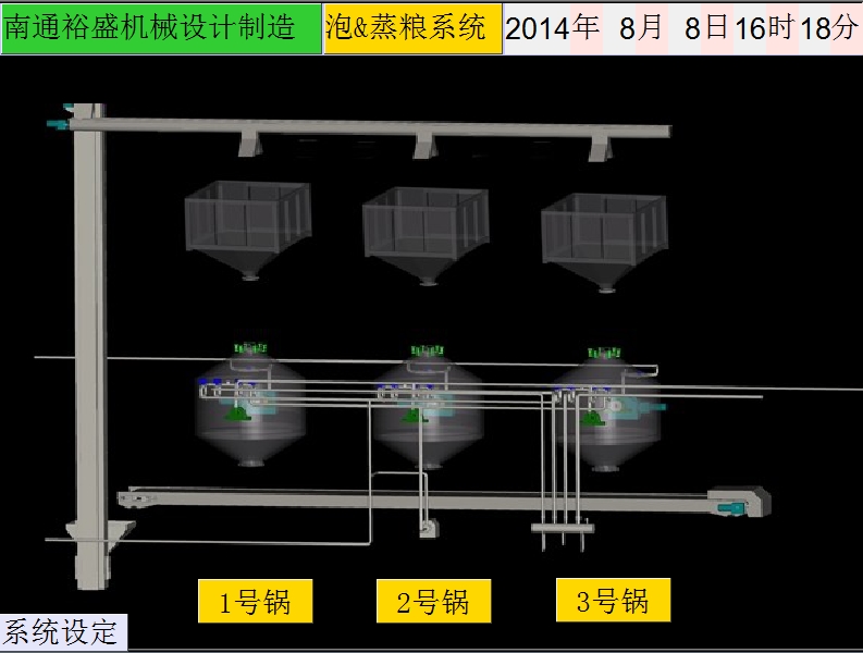

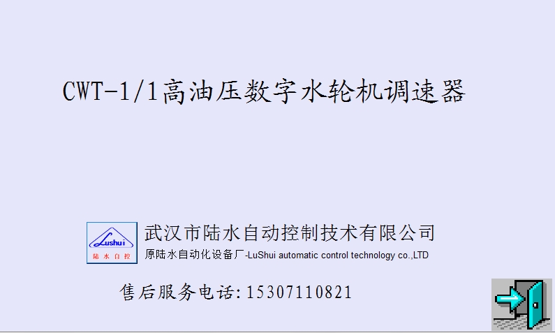

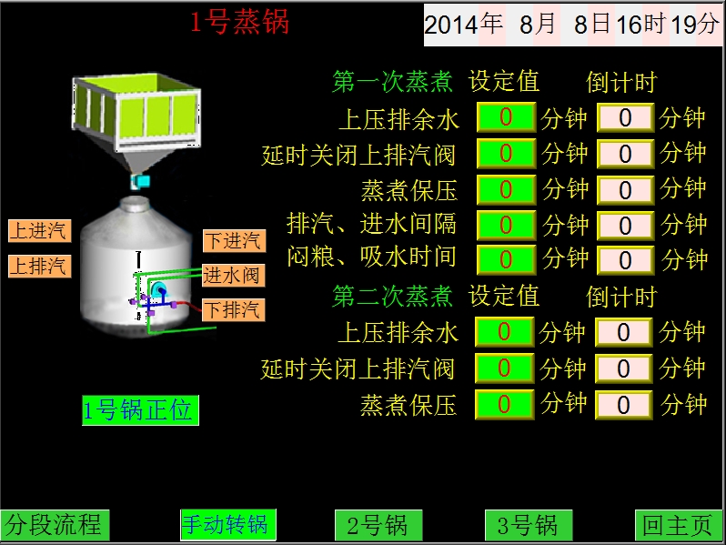

发布威伦XOB反编辑破解方法
16位编辑器打开反编辑,或需密码的XOB文件,6056i,6070i系列16位查找40000000,找到两个重复40000000地方,接着改后面为008C0081009C00000000保存,此时XOB文件就是能编辑密码为0了

各位大侠帮忙破解一下
附件: 艺丰1.rar (10 K) 下载次数:8

9楼  发表于: 2014-08-12 11:18
引用第9楼fchenjh2于2014-08-11 20:49发表的  :
各位大侠帮忙破解一下
http://www.ymmfa.com/read-gktid-1460537-page-4-fpage-1.html
