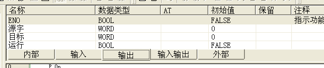

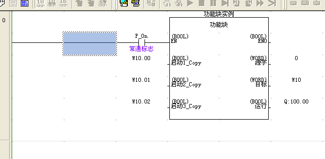

如何做成功能块

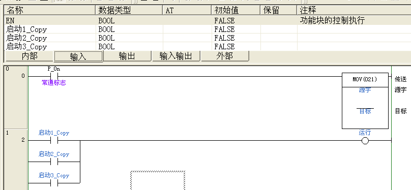

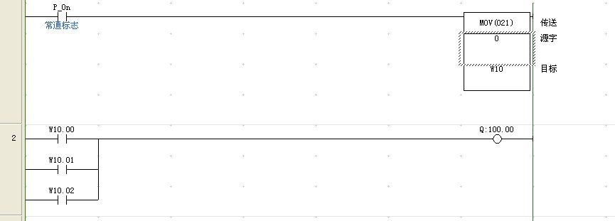

就这样写。

不妥,全暴露了。没有块的意义。
