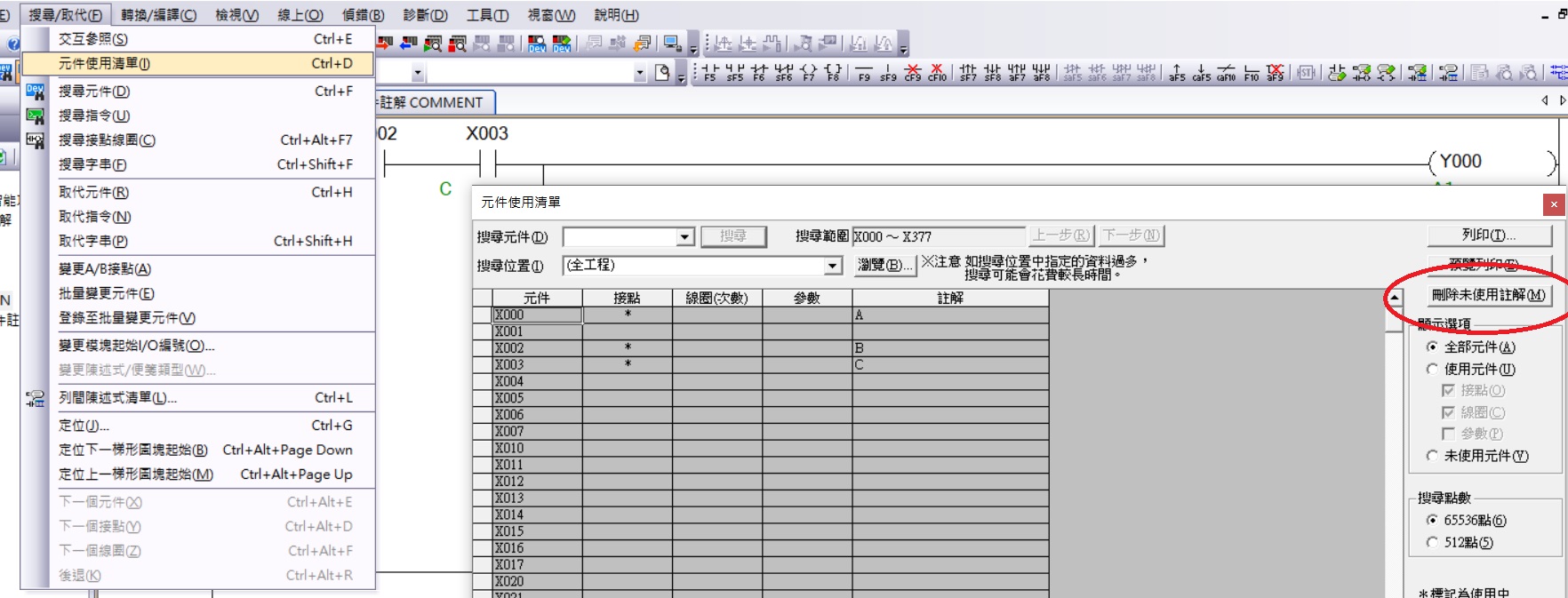

各位大侠:
问一下,在GX WORKS软件中,有没有和GX DEVELOP软件中 一样的“删除未使用软元件注释”的按钮?

发表于: 2021-08-16 21:25
Gppw有这个功能,GX Works2没有这个功能了

发表于: 2021-08-16 21:43
有,換位置了

发表于: 2021-08-16 22:05
工具里面
