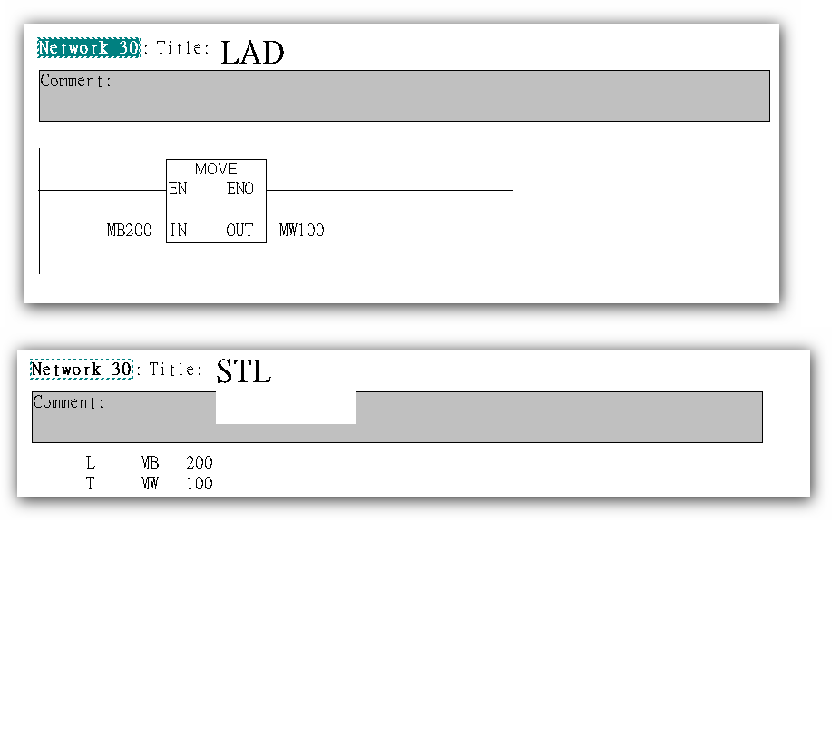

西门子有没有像三菱MOV K2M200 D100 这样的 指令啊

西门子最小以BYTE(K2M200) 做運算的,沒有抓4個BIT(K1M200) 的指令
L MB200 //K2M200
T MW100 //(D100)
可以=MOV K2M200 D100
如果是MOV K1M200 D100,再做一次XOR也能達到功能
我知道就這些,參考一下!

L和T 是什么 啊,怎么在PLC理写啊

描述:s7-300編輯的
s7-300編輯的
