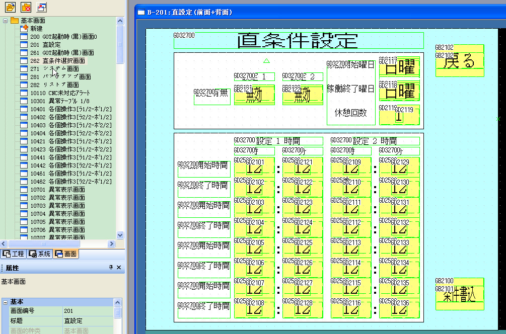

在设备上备份了触摸屏工程以及PLC数据
问题1:
用GTD2打开时提示:
工程数据是用与现在使用中的GT Designer2不同版本的GT Designer2制作的。
工程数据的版本:Ver(空白)
GT Designer2的版本:Ver 2.79H
工程数据里没有不支持的GOT类型。
不能用现在使用中的GT Designer2打开该工程
现在的难题是不知道备份出来的工程数据是什么版本
有办法能解决吗?
问题2:
用GTD3的“GT Designer2/G1格式文件的读取”能打开该文件
在进行仿真时,仿真设置导入了该设备的PLC
在进行仿真启动时出现提示:
GX Simulator启动失败
<ES:FFFFFFF2>
Fail in the start of SimRun
哪位大神能解答下啊?

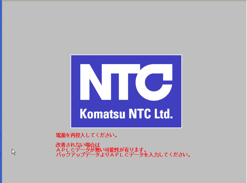

3楼  发表于: 2014-06-24 18:02
我仿真显示的状态见下图,你的程序是双CPU的,外加网线通讯的,不知道是否和这个有关。
对啊。我也是遇到这种情况。。不知道如何解决
