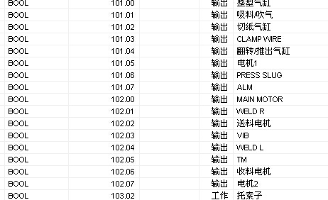

OMRON CP1L程序,里面找不到输出点在哪,该程序正常运行的,是从PLC里面导出的。
如图程序输出点有这么多,在程序里面只能找到几个脉冲点和Q100.03.

程序加密,你读出来的是不完整的程序
那怎么才能读出完整的程序呢

里面输出点很多,不知道你说的那个点.
Q点啊,里面就看到一个Q点输出,加密的功能块打开后,里面也没有输出点。

应该还有触摸屏。触摸屏里面估计有宏指令

那些输出应该在功能块里,需要功能块解密
功能块解开了,也是没有。

应该还有触摸屏
这跟触摸屏有什么关系啊?

屏内也许有脚本 。

楼主不要老想着破解嘛,要不重新做一套得了,很快的

应该是在功能块里面指定了实际的地址
