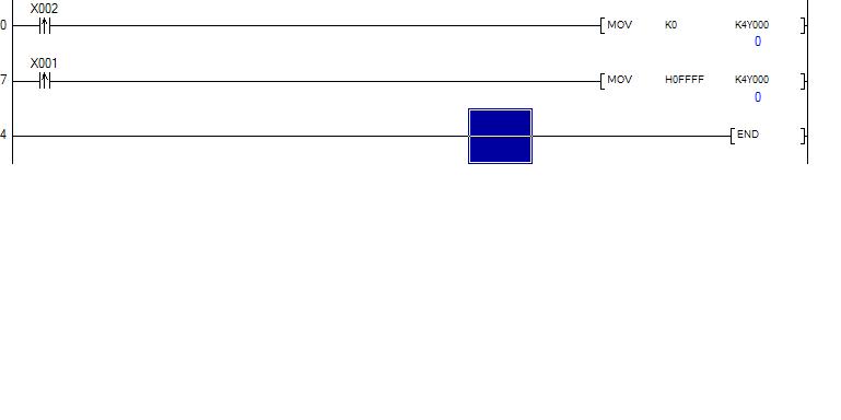

平时一直用西门子的,现在用下三菱的,请教怎样用移位指令一次把y0-y7,y1-y17置1或置0?

用FMOV批量传送

LD M10 SFTL m8000 y0 k16 k1
LD M20 SFTL m8001 y0 k16 k1

X2接通置0,X1接通置1
