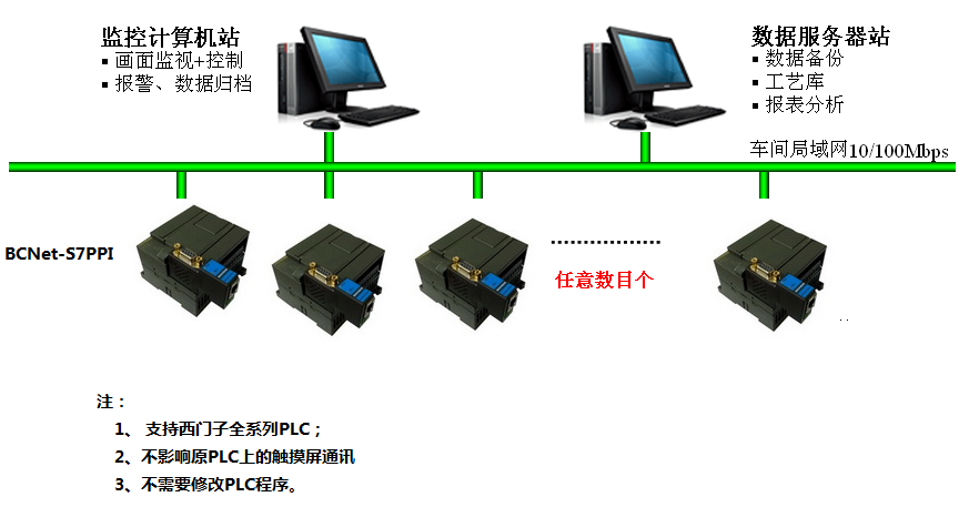

用局域网连接200块S7200PLC至上位机集中监控,用什么方式通讯比较好,上位组态用组态王或者INTOUCH.CP243-1可以直接实现么.
我看了下PC-ACCESS好象连接数很少,根本不够用.用串口网关可以连到这么多么,如果可以,上位机侧怎么通讯?

首选北辰S7-200联网模块BCNet-S7PPI,提供免费的OPC,无连接数和变量数的限制,有很多类似的应用案例。具体可联系无锡北辰0510-85162669。

用CP243-1
