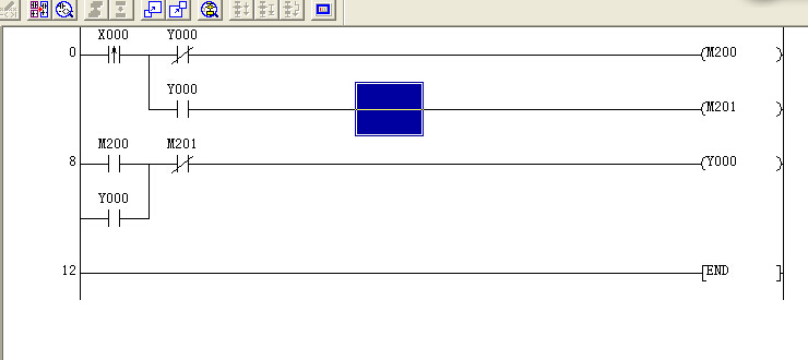

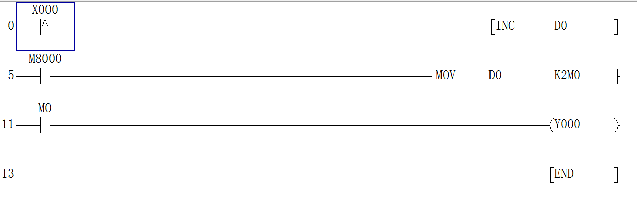

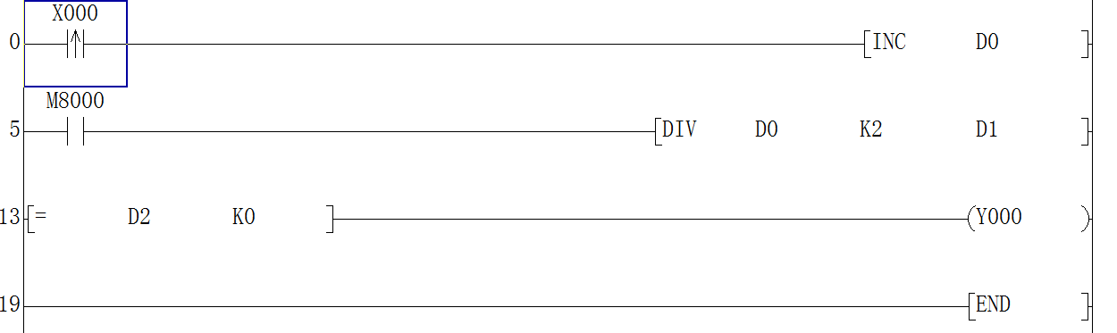

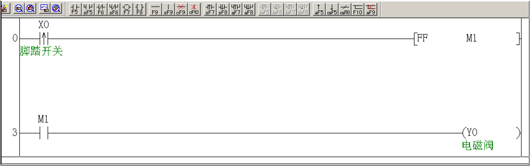

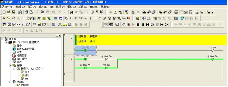

本人是个新手。求各大神帮帮忙。
脚踏开关,控制电磁阀,按一下工作台上升,在按一下工作台下降。用三凌1N PLC 程系怎么写。要用到上升沿跟下降沿吗。

用一键启停 的程序 就可以了啊

可以用交替输出指令

具体就是用ALT指令。

用计数器加比较指令或者是加1指令都可以
