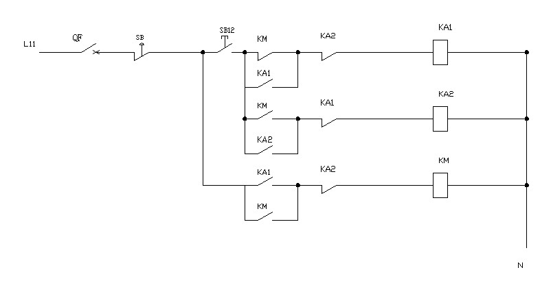

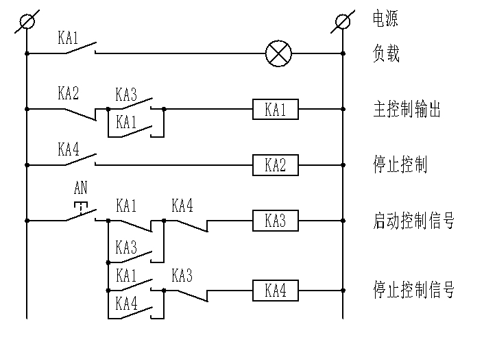

单按钮控制回路

KA2用来做什么的看不懂

楼主的就是一个按钮启动停止,KA2是停止中继,用继电器稳定系数不高,偶而会有失灵现象,以前做过此类电路

并联KA1T和KA2的常开触点好像没有心要

并联KA1和KA2 的常开触点好像没有必要

引用第4楼liu19916于2014-06-20 22:23发表的 :
我也做过,也有此现象。KA1和KA2改用时间继电器后正常了。

按钮和继电器的常闭触点看着别扭,画法不对。

AN并联多个可多地控制开停机
